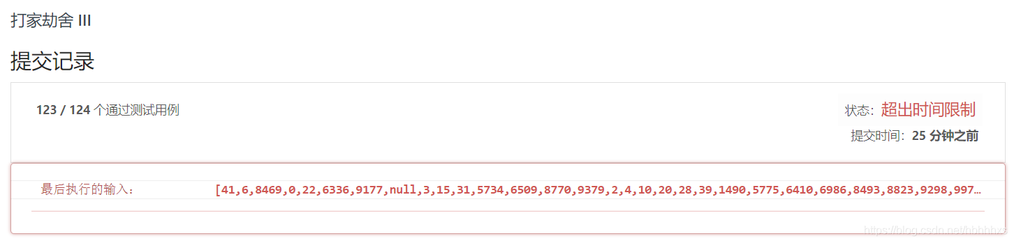

树型的dp?一开始我以为小偷是不能回头的,那我直接把这棵树放到数组上f[i]=max(f[i/2/2],f[i/2/2/2])+v[i];就ok了,写完发现这小偷还真贪啊,还走回头路的,那就必须遍历这整棵树了,用了dfs,但是卡在第123个测试点了,于是想用记忆化优化来着,但是状态(TreeNode* tn,int flag)不好表示啊,偷偷看了一眼题解,一般都是直接hashmap了一个状态TreeNode* tn,那么他们都不用记录状态flag的嘛,发现他们是另外一种思路,即

但是这样的编码,卡在了第123个测试点,
打家劫舍系列:    198.打家劫舍    213.打家劫舍2    337.打家劫舍31
于是继续看题解找优化,看到了一个可行的优化,即我自己也发现,是存在很多重复的递归的,比如说int ans1=dg(root->left,0)+dg(root->right,0);这句话,几乎每个节点都会需要重新计算不偷当前节点的情况。于是改进方向是一次遍历的时候,把偷与不偷都计算出来,然后保存下来,返回给当前节点随意调用。
