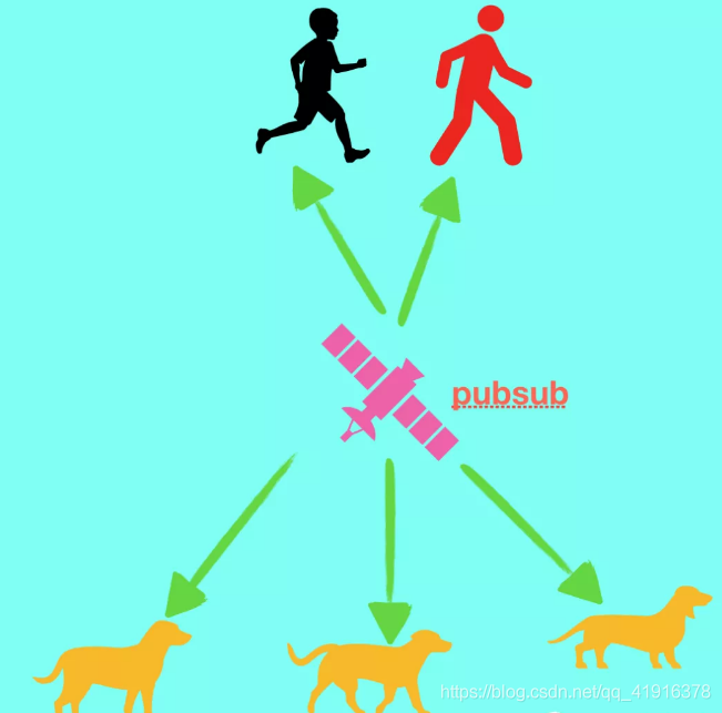

仔细阅读源码,第20行和第30行分别添加了thief1和dog4,依然能够实现小偷偷东西,狗会叫的功能,并且不会去修改thief和dog内部的代码,实现了对象之间的解耦。
观察者模式也可以叫做订阅发布模式,本质是一种消息机制,用这种机制我们可以解耦代码中对象互相调用。
第三版代码,我们可以用如下图示来理解:
JS设计模式之发布订阅者模式1
观察上图,第三版中图片第一张图多了一个pubsub,我们用一个卫星来代替pubsub,这个版本也比较好维护,添加删除thief或者dog都不会影响到对象。我们在前端应用中使用的redux和vuex都运用了观察者模式,或者叫做订阅者模式,其运行原理也如上图。
