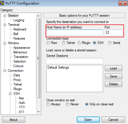

    以使用PuTTY工具远程登录ECS-A01为例,验证IPv6地址登录:
    Host Name (or IP address)中输入ECS-A01的IPv6地址,本示例为2407:XXX:e857。
    图8 PuTTY配置
