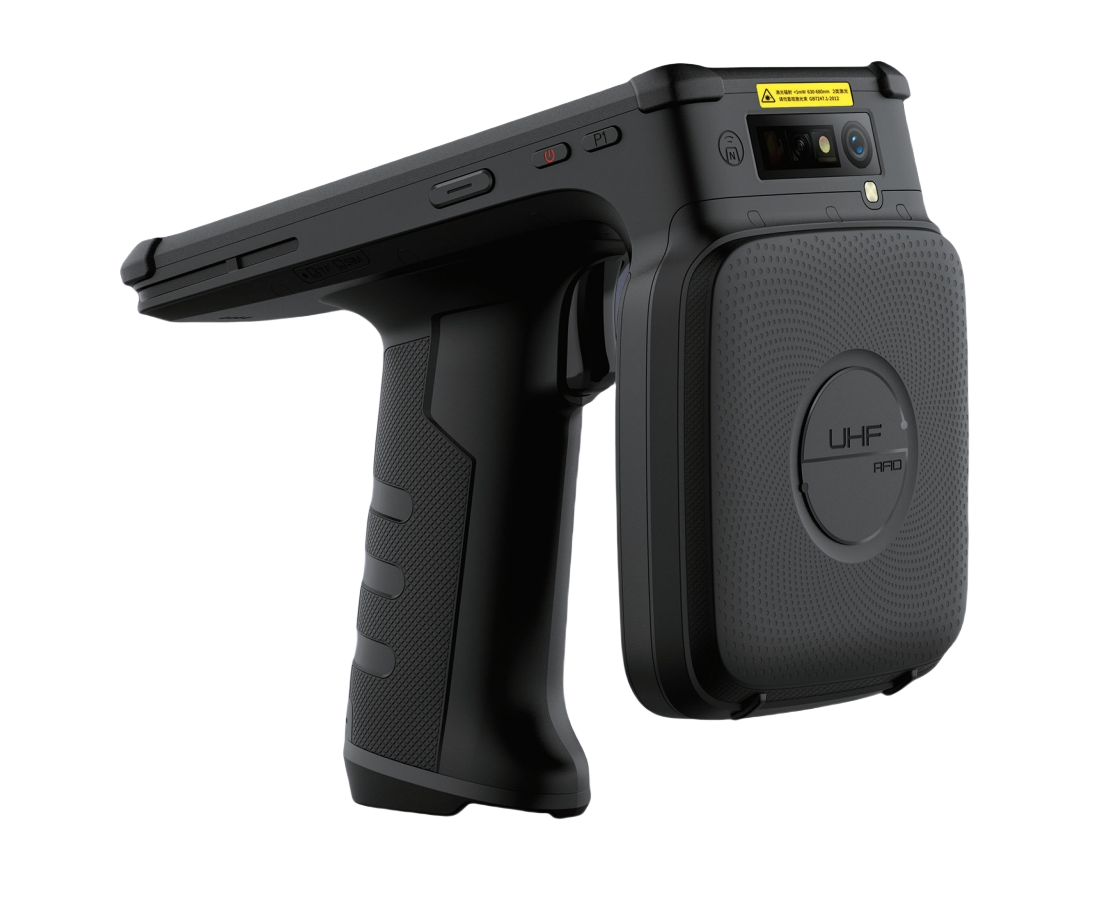

商品名称:远距离超高频手持机
CPU:八核 2.0GHz
操作系统:Android11
存储:4GB+64GB(可选配6GB+128GB)
显示屏幕:5.5英寸显示屏,电容式触摸1440(H)×720(W)
电源:≧11700mAh (主机5000mAH+手柄6700mAh 可更换)
尺寸:170*80*16.4mm
工作温度:-20℃至+50℃
储存温度:-40℃至+60℃(含电池)-40℃至+70℃(不含电池)
可读写标签:符合ISO-18000-6C/EPCC1G2
天线参数:5dBi圆极化,默认为902-928MHz
工作频率:840-960MHz(可依据各国家区域法规定制),默认为902-928MHz
工作方式:以广谱跳频(F HSS )或定频发射方式工作
输出功率:1~33dBm
读取距离:≥10m @impinj H47(实用距离受标签及环境影响)
写入距离:0~6m@9662白卡(实用距离受标签及环境影响)
群读速度:>950张/秒@impinj H47(实际距离受标签及环境影响)
读卡速度:平均每单字(32bits)读取时间12ms
写卡速度:平均每单字(32bits)写入时60ms
功耗:平均功率<8W

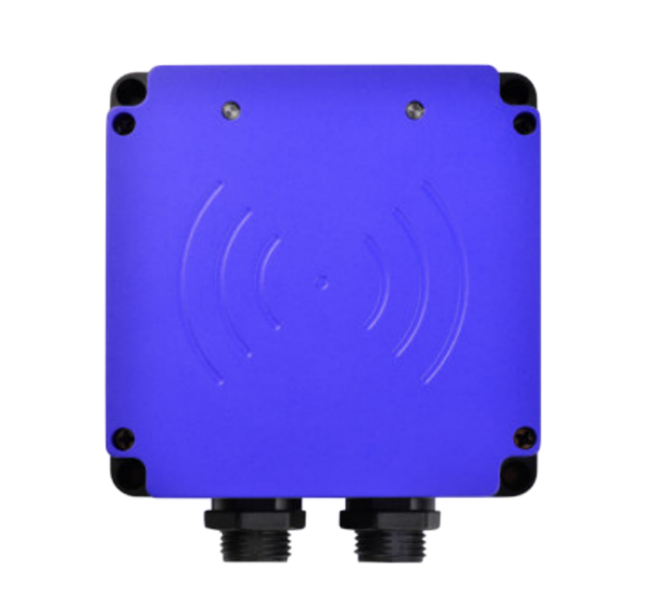

商品名称:工业级RFID一体机
频率范围:840~960 MHz
空口协议:ISO 18000-6C/EPC C1G2, ISO 18000-6B ,GB/T29768-2013
RFID 主芯片:基于国产芯片的读写器
通讯方式:TCP/IP
功能特点:支持密集型读写、支持天线驻波检测功能、支持固件在线升级、支持标签 数据过滤、支持  RSSI:可感知信号的强度
RF 输出功率(端口):33dBm±1dBm(MAX)
读取距离:0~20m(与发射功率、天线类型、标签类型和应用环境等因素有关)
写入距离:0~ 10m(与发射功率、天线类型、标签类型和应用环境等因素有关)
标签识别速度:>500 次/秒
RS232 接口:波特率支持 9600、19200、115200(默认)、460800 可选;
输出功率 0-33dbm
读取距离:<8m
天线增益:6dbi

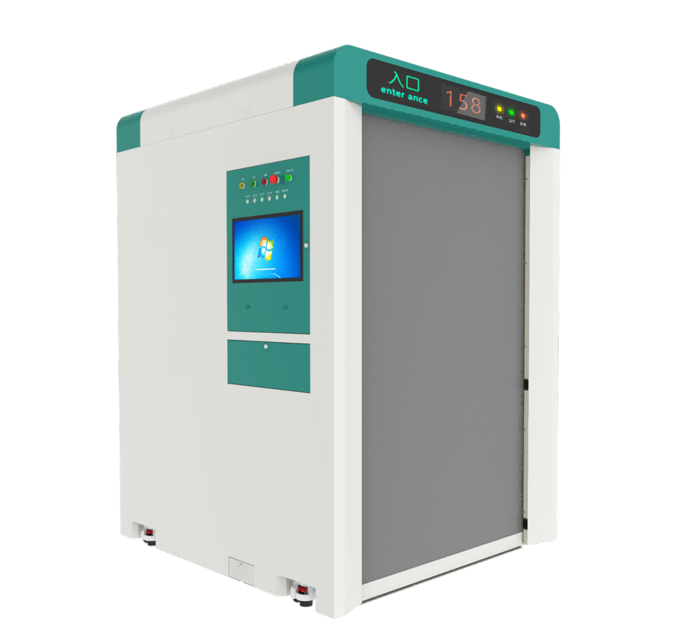

图片4.png商品名称:RFID通道机(整托)
屏幕尺寸:22寸电容触摸屏,分辨率1920:1080,屏比 16:9
操作系统:Windows /安卓
工控配置:I5,8代,8G+ 256G /RK3399, 4G+32G
识别方式:UHF RFID(840-960MHZ)
天线数量:6天线,天线增益10DBI
识别数量:标签数量1000+pcs与标签性能,管理物品的材质与数量有关)
识别速度:物品数量≤500PCS标签识别时间≤5S,物品数量≤1000PCS识别时间≤10S(与标签性能,管理物品的材质与数量有关)
电路控制系统:原装PLC控制
信号屏蔽方式:前后屏蔽卷帘门
前后开关门:1.5S
材质:1.2mm 厚碳钢板
整机尺寸(宽*高*深):1680mm*2400mm*1800mm
内部空间(宽*高*深):1260mm*2010mm*1600mm
最大箱规(宽*高*深):1200mm*2000mm*1400mm
工作温度: -20℃~+60℃
存储温度: -20℃~+70℃
存储湿度: 25%~50%

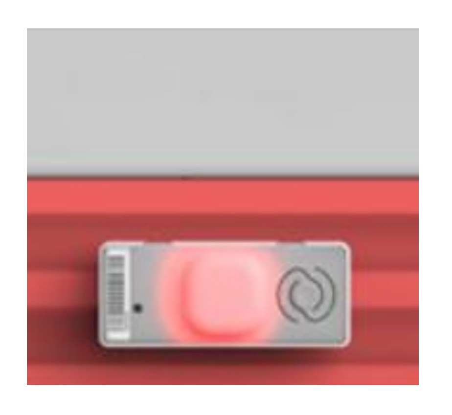

商品名称:有源电子标签-货位标签
产品尺寸 (mm) :82.47(H) × 33.97(V) × 21.9(D)
⽆线通讯:专有 2.4GHz 系统
通讯距离:通讯半径⼤于25⽶【空旷环境】
电池寿命:续航⼤于1年【视实际使⽤情况⽽定】
LED:红、绿、蓝三原⾊,可显⽰七⾊,独⽴控制
工作温度:-20 ~ 60℃
